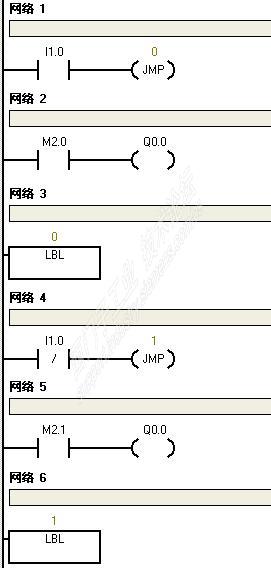

回复:同一程序的两个绝不会同时执行的程序段中可以有相同的输出线圈

根据你的要求:
