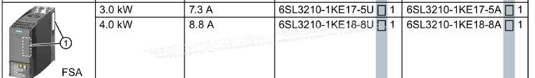

其实是这样的,翻上来是从0度到90度,这几乎大部分都是空载的,然后问题是出在从90度吸到负载后下翻到0度,这时候45度左右会出现超速报警,转速最大我设定是1800转,45度电流值反而很小,也就3到5A左右,反而是到10度左右慢速了电流才开始超6A;我在想应该也是失速超过1800转才报7901的 ,之前调试的时候就是这情况,我看着它往下掉到3000转就报警了,吓了我一跳,为什么抛物线形负载到达最大,电流反而小于其他位置,如果说电流小,是不是就意味着力矩也小了?
下面附AB 4KW变频器简介
