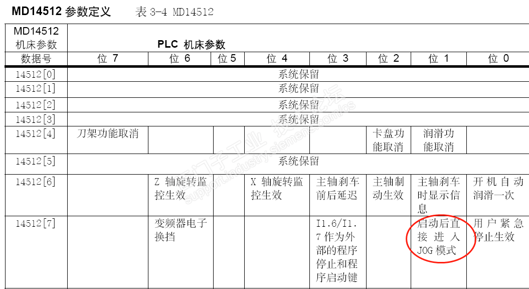

MD34210=1,记忆参考点坐标;
PLC数据14512【7】的位1改成“1”,启动后进入手动模式。

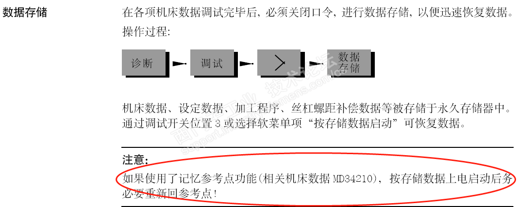

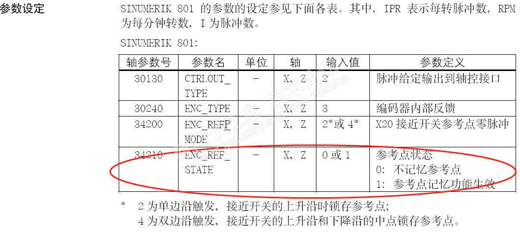

801系统的PLC是固化的,不能修改,看801系统的调试手册可以发现,并没有MD20700这个数据,并且从其它侧面也能看出来,如果不回参考点需要设置相关机床参数和PLC数据,如图所示:
