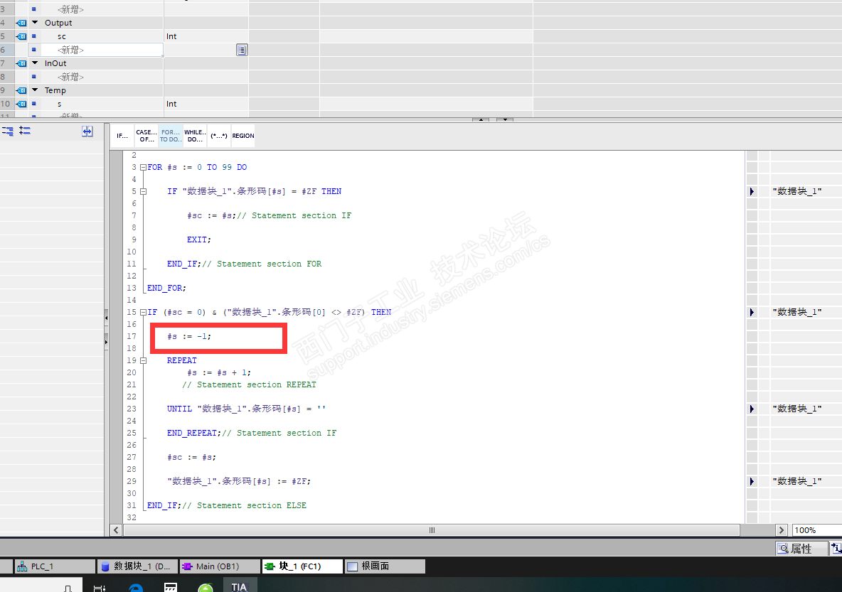

@ MingJel 我花圈的地方得设成-1 不然数组第一个元素会一直为空
