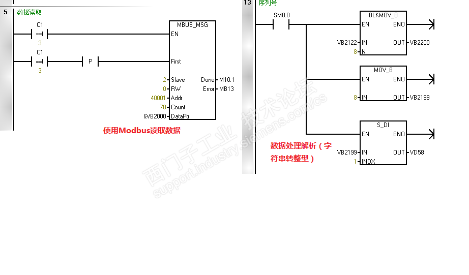

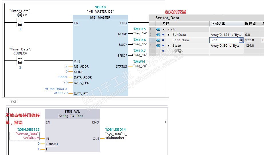

请教.....我使用Modbus通信从仪表读取一系列数据,处理方式各不相同,需要单独处理。以前使用200smart,直接使用地址偏移量处理就行了。但是1200好像不行,必须得先定义变量类型,这样岂不是特别的麻烦,而且我读八个字节的字符串,怎么定义变量。谢谢给位大佬,能否帮忙解答一下
