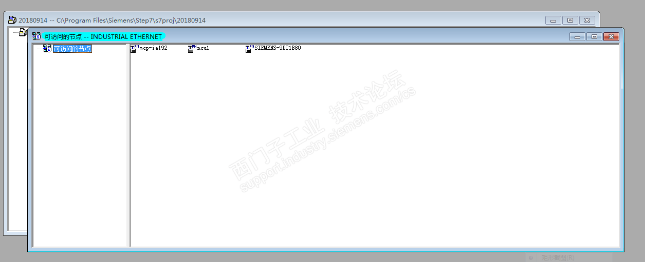

系统及软件版本参数:数控系统840Dsl,Operate版本4.5.2,NCU版本710.2,PC上安装的step7版本V5.5 SP4 HF1,toolbox版本Toolbox_840Dsl_V4.5.22
问题描述:使用PC通过网线连接机床的X127端口,在step7上显示可访问的节点有三个,如下图所示,对应IP分别为192.168.214.10  192.168.214.1  192.168.214.241。

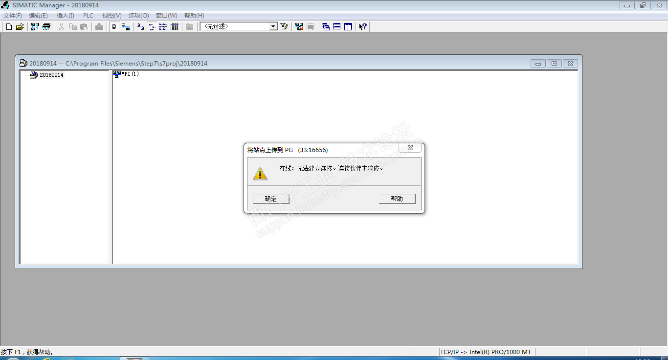

分别连接到三个IP都无法上传PLC程序到PC,mcp-ie192(192.168.214.10)节点显示问题为

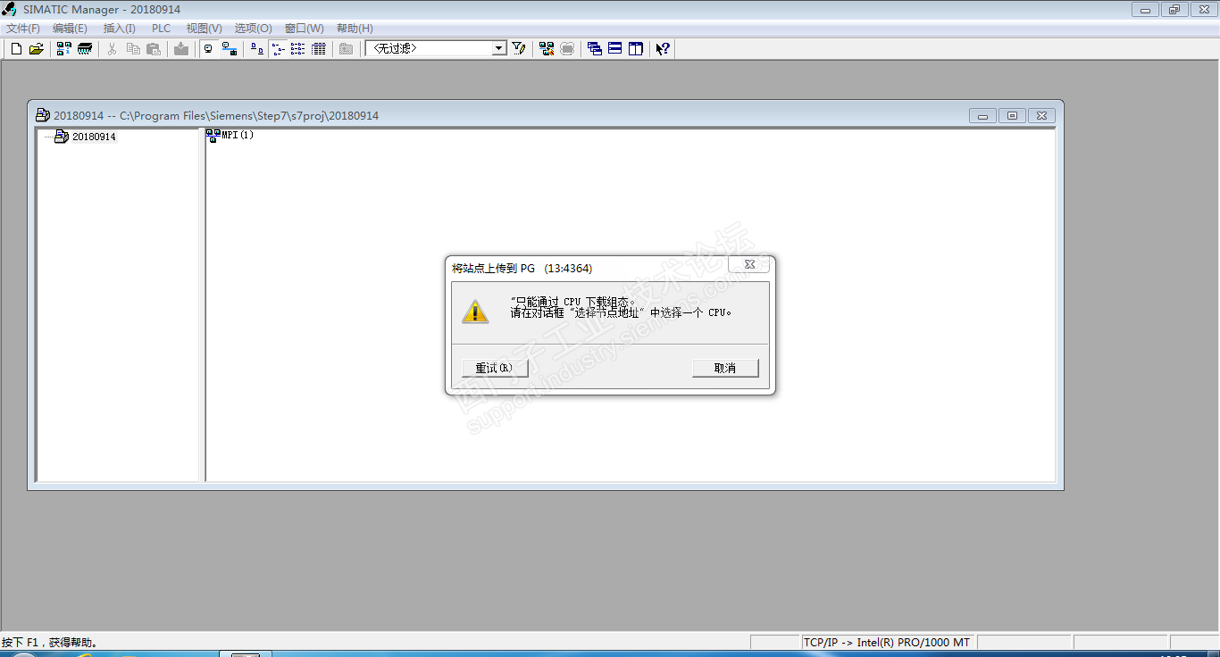

其余两个节点显示问题为
求助各位大神,是哪里出了问题?我在840D通过MPI的USB适配器上是可以成功上传程序的。
