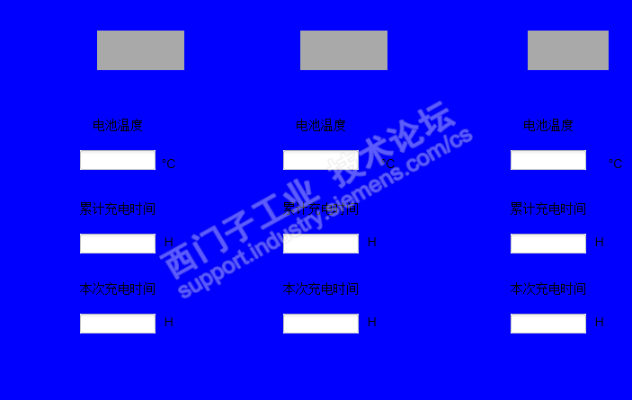

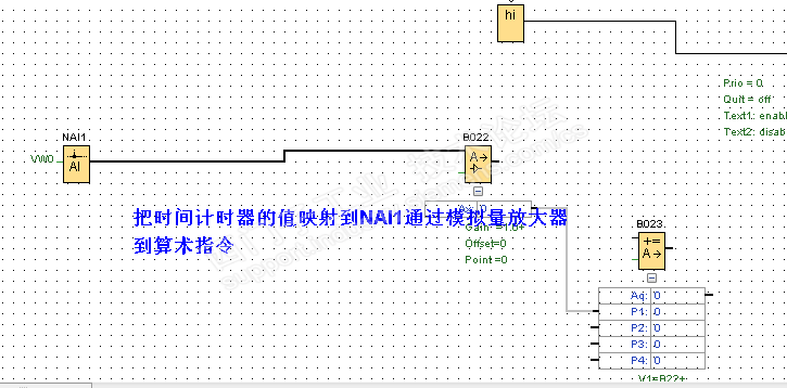

利用LOGO独有的网页编辑器做一个电池组的充电时间记录,在数据转换时就是无法显示时间详细的格式
如多少小时多少分!::H::M 只能显示分的计数如几百或者几千分钟 本想着利用算术指令除以60就搞定。
哪知道费劲周折还是搞不定。首先,运行小时计数器管脚不支持输出,向西门子专家求助之后利用再到网络模拟输入来输入映射地址到模拟量放大器再到算术指令,哪知道还是无法精确到分。请教各位高手该怎么处理谢谢!
