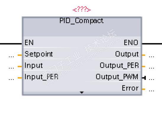

手头有一个项目,控制要求简介:
一台泵抽海水到热交换器,带走其中的淡水热量,要确保淡水与海水的温差在4°以内,如果在4°以内电机速度保持,超过4°则加速。通过PID控制变频器从而调节电机速度确保温差效果,设置有2个温度传感器分别测量海水和淡水的温度,请问PID的控制器的给定值(Setpoint)用哪个参数,当前值(input)用哪个参数,还是说用直接用温差信号了(4°)来控制电机了?如果用温差信号,电机速度与温差信号的比例关系是怎么样的了?谢谢!
