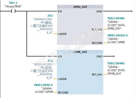

以下是引用Haohaobb在2018-09-17 20:49:38的发言 >36楼
还是没有搞明白trace的使用啊。
你在项目里面添加驱动,选择你对应的变频器,设定好ip地址,然后在线,trace就可以用了。
你现在g120c的组态应该是类似添加gsd文件形式组态的,而不是通过添加硬件实现的。
另外,你可以把你的微信写上,如果有愿意帮忙的会考虑添加。
改了组态之后搞不转了 ,能连上变频器,请问一下不能像之前那样写法吗?欲哭无泪~~~
这是之前的
