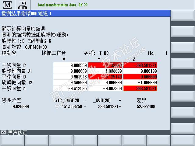

以下是引用西范斯在2018-09-18 10:27:01的发言 >4楼
 应该是测量值超过了循环中的公差0.05,不允许更改数据(和以前数据相差大于循环中的公差,安全起见,再次测量),再次测量,若再次测量结果一致性好,可以放大公差,接受数据。
N890 CYCLE996(13001000,1,1,_BALL,_STA1,0,0,0,0,0.05,0.05,20,_FA,_TSA,1,,1,101)
首先感谢@西范斯 的指导!!
再请教两个问题:
1)补偿界面中Y对应的I2和I3,理论上为±0.000左右(I2:3.123478,I3:-3.122956?)
这个是不是和我抓取的测头长度有关系,我取的是主轴鼻端到测头触球底部(不是球心)的绝对长度。
2)补偿界面中Z对应的I3和I4,和之前的设定值差异大。是否程序上或是步骤方面有不对的地方?
谢谢指导!!!
