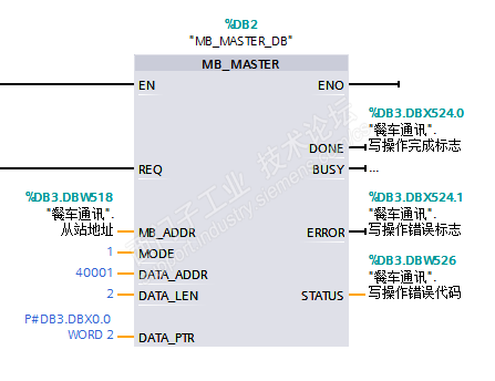

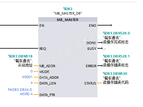

1200用MODBUS RTU协议和200进行通讯,1200当主站,对200的VW0-VW2共2个WORD进行写操作,对200的VW0-VW6共4个WORD进行读操作。200PLC里面除了modbus从站初始化指令之外,无任何其他程序。
1200写指令如图:
1200读指令如图:

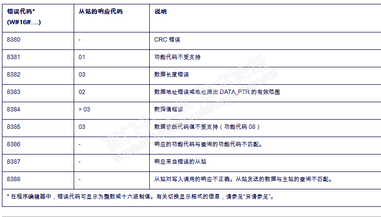

现在读写指令轮训是没有问题的,而且也可以进行读写操作,但是读写操作的时候俩指令一直在报错8382和8388,报错代码解释如下:
这是什么原因,哪位大神解释一下,不胜感激。
