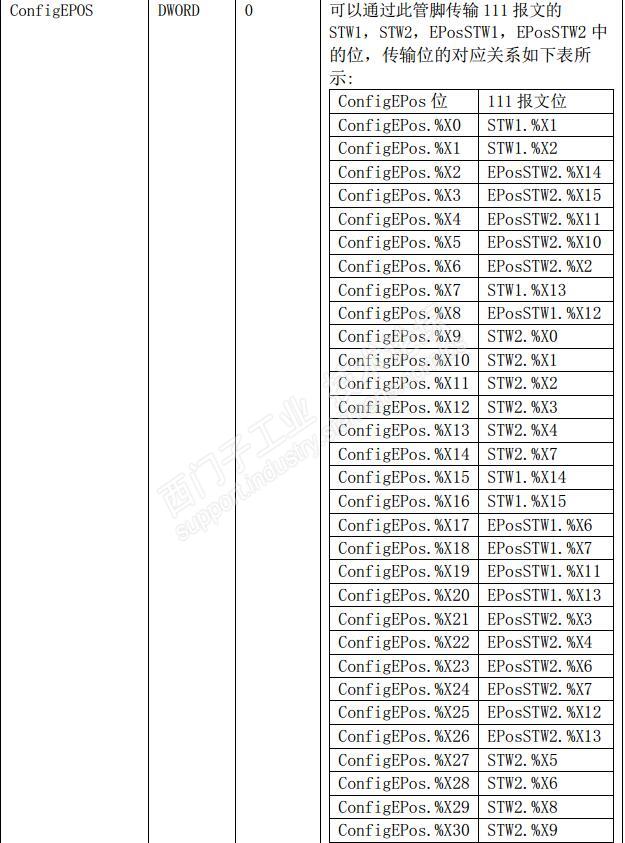

以下是引用燕藏锋西门在2018-09-19 10:39:25的发言 >9楼
首先,选择报文111.然后采用FB284    编程,在 EPOS (FB284)的引脚下CONFIG这个字,第8位将其置1,就可以实时改变速度。
你的意思是激活BIT12,来实现实时速度传输?ModPos=7,速度方向仍然用JOG1和JOG2来确定 。
