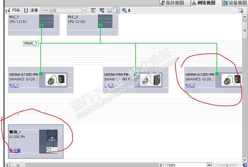

以下是引用Haohaobb在2018-09-19 14:43:02的发言 >51楼
看楼主也安装了startdrive,不知道调试变频器到底用的啥,软件还是面板?好像从来没有截图过变频器参数,一直在问如何监控plc变量。熟悉调试软件的使用,自然也就看懂那个trace如何使用了。
以下是引用kdrjl在2018-09-19 10:43:58的发言 >50楼:在STARTER里...
引用50楼详细内容:
在STARTER里,在线,直接看r27和r32即可。宅电机工作状态,从0-90度翻转过程看电流的变化和功率值的变化。即可知道负载的工作状态。
以下是引用名为花生之小白在2018-09-19 10:21:46的发言 >:请问下不用traces怎...
引用详细内容:
请问下不用traces怎么监控呢
没有安装啊,调试也只是在博图调的,不太熟,前面有截图的,调试那一项有,就是没有traces这一项
