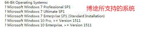

安装WIN7 64位旗舰版 SP1,是因为博途软件只能在SP1版本系统平台下运行。

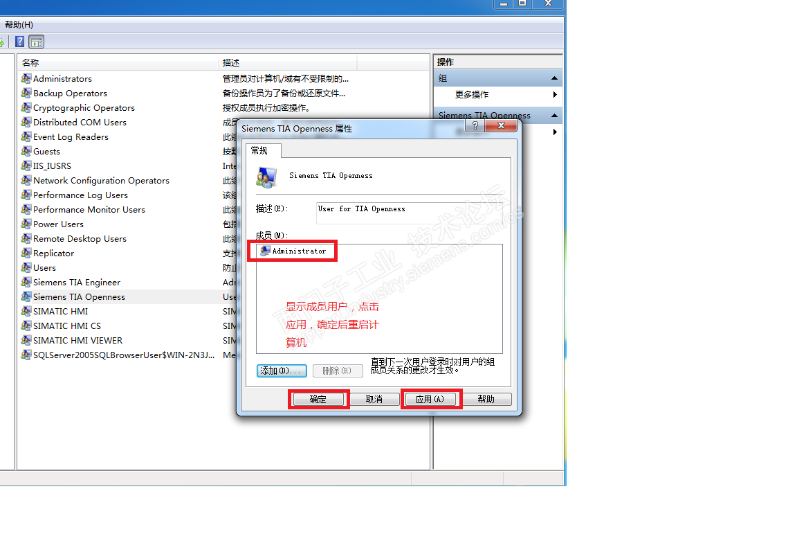

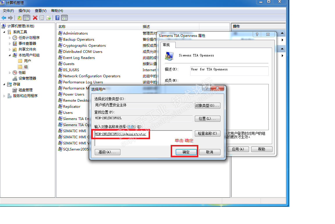

       在 PC 上安装 TIA Portal Openness 时,会自动创建“Siemens TIA Openness”用户组。需通过操作系统中的应用程序向“Siemens TIA Openness”用户组添加用户。因为TIA Portal 不自动支持该操作,需要手动设置。

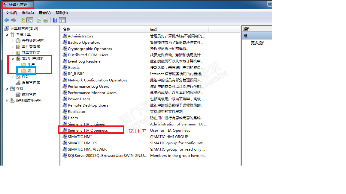

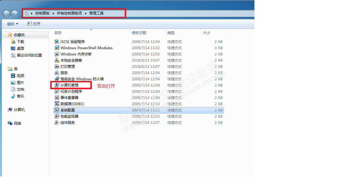

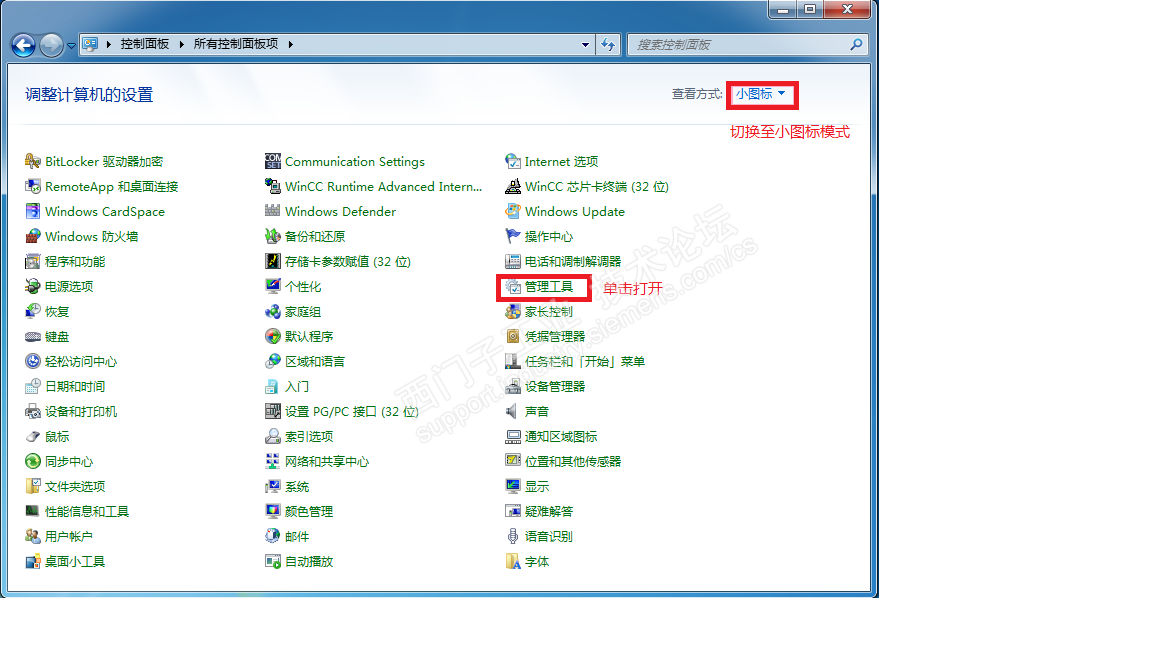

       打开“控制面板”-右上角“查看方式”的类别切换为“小图标”-找到“管理工具”开-打开“计算机管理”-左边树里面单击“本地用户和组”-打开“组”-找到“Siemens TIA Openness”-双击打开后,点击左下角“添加”按钮,输入计算机用户名(一般都是Administrator),点击“检查名称”确保输入正确,最后点击确定退出-重启系统后生效。操作参照下列示图。
       具体请参考西门子Opennes手册 (https://pan.baidu.com/s/1zn2CADNlxCCbV94-YUOVsA)。

WIN7一定要是SP1版本,不然博途软件无法安装,驱动KB3033929也必不可少,浏览器升级为IE11。
