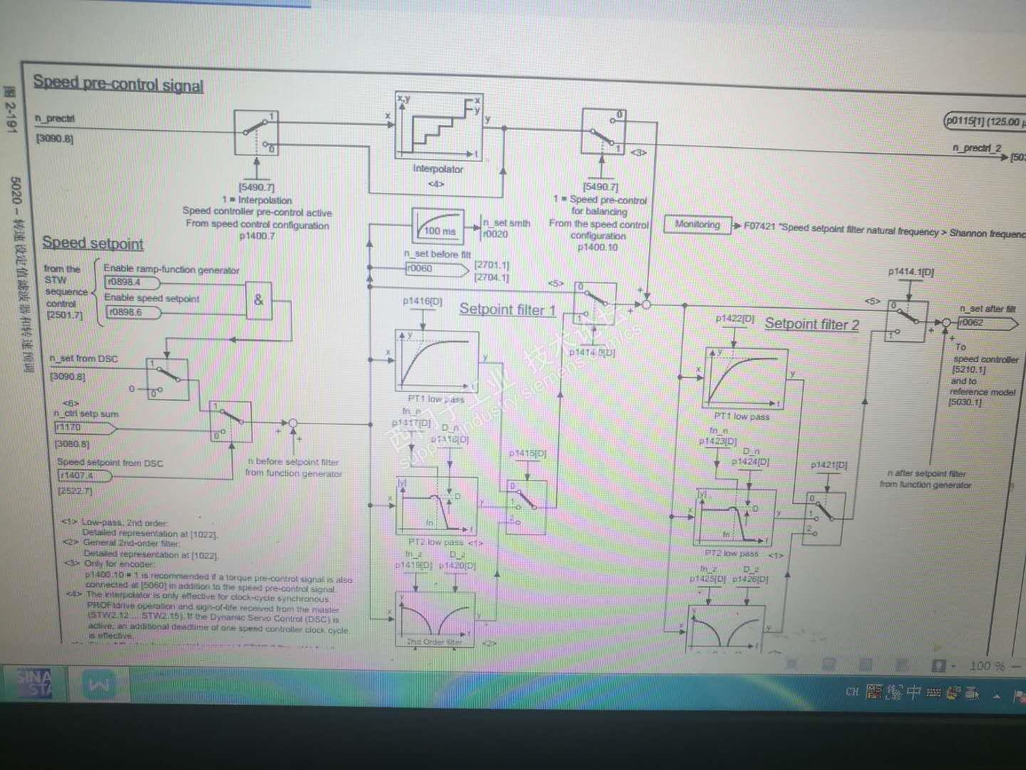

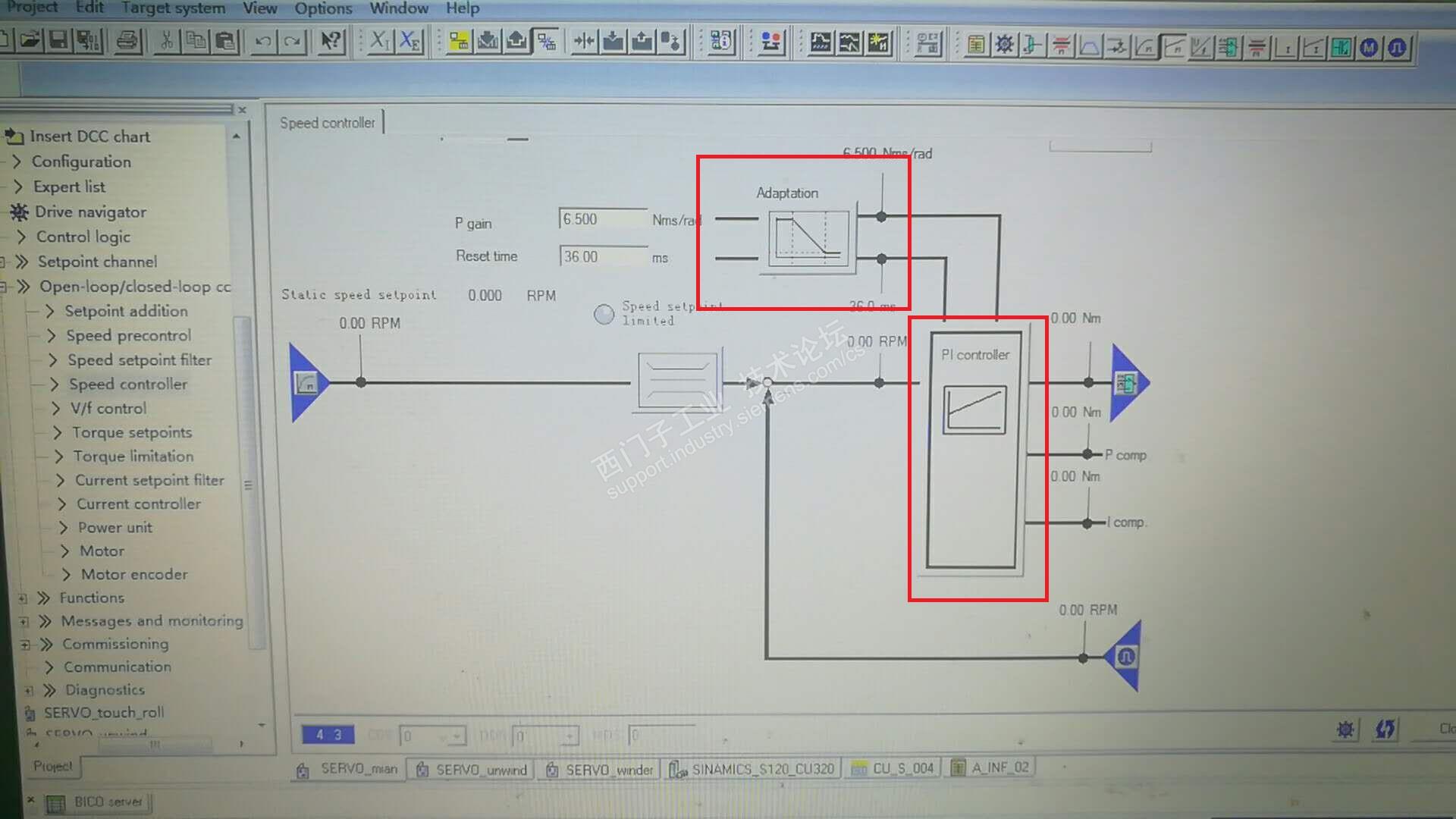

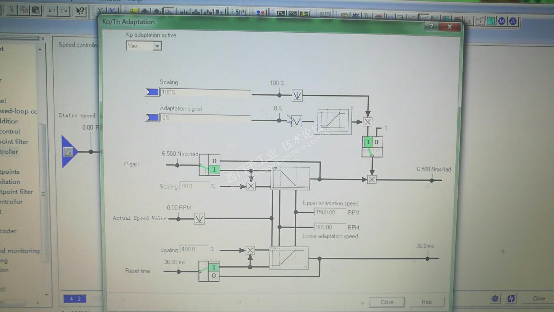

S120里面的速度控制器如图,该如何理解请大神指点一二感觉很复杂啊,怎么样才能学好它.
