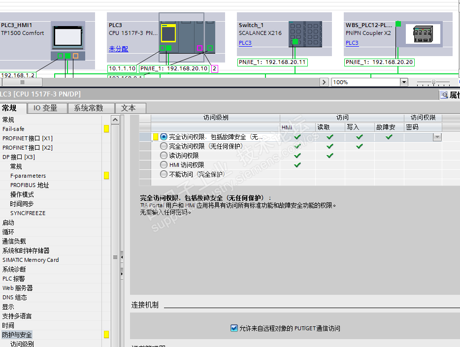

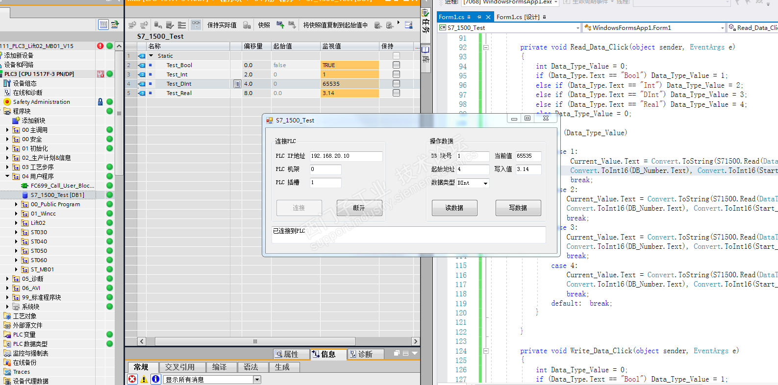

通过开源库s7netplus实现对1500PLC的DB进行读写.Demo
