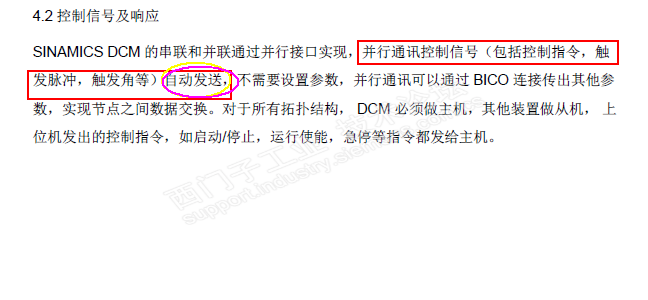

以下是引用ZD_JY在2018-09-20 19:21:51的发言 >楼主
原来的70系统升级改造成80系统,并联12脉动系统想通过X165/X166接口实现通讯,再看手册时
主从之间的控制以及触发角不需要在配置,是不是意味着只要主装置P51799=21,P51800=21,从装置P51799=21,P51800=22,设置完从装置触发角自动跟随装置的?不需要额外的连接器?
是这样的。
