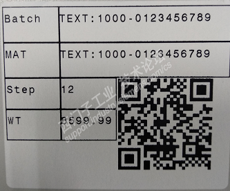

条码打印机打印二维码,以让扫描枪复核物料信息.
由于附件容量限制,只上传了一个小的测试程序供大家参考.
Project1_1_20180922_1245.rar
打印机型号:POSTEK Q8   分辨率:300DPI
PLC:西门子1511 1PN (订货号: 6ES7 511-1AK01-0AB0)
串口模块:RS232 BA(订货号: 6ES7 540-1AD00-0AA0)
1          POSTEK条码打印机调试
1.1         Step7中配置
01,02项:要与打印机的配置一致.
03项:打印机要求” 硬件”的数据流控制,但实际上串口模块有3中硬件的数据流控制.经过测试最终选择硬件RTS始终激活这种模式(有两种模式,都可以).

1.3         打印机测试原则
为了简化问题:
所有的测试由简单到复杂.
比如先不用测试打印文本的复杂指令.先用退纸给定长度这种简单的指令测试打印机.
1.4         常用指令(注意有回车键,一定不要落下)

N
X10,10,3,182,120
X182,10,3,700,120
X10,120,3,182,230
X182,120,3,700,230
X10,230,3,182,330
X182,230,3,355,330
X355,230,3,527,330
X527,230,3,700,330
T15,30,0,3,1,1,N,"Batch"
T15,140,0,3,1,1,N,"Product"
T15,250,0,3,1,1,N,"Step"
T360,250,0,3,1,1,N,"WT"
b450,335,QR,0,0,o0,r10,m2,g0,s0,"ABCabc12345678910"
W1
