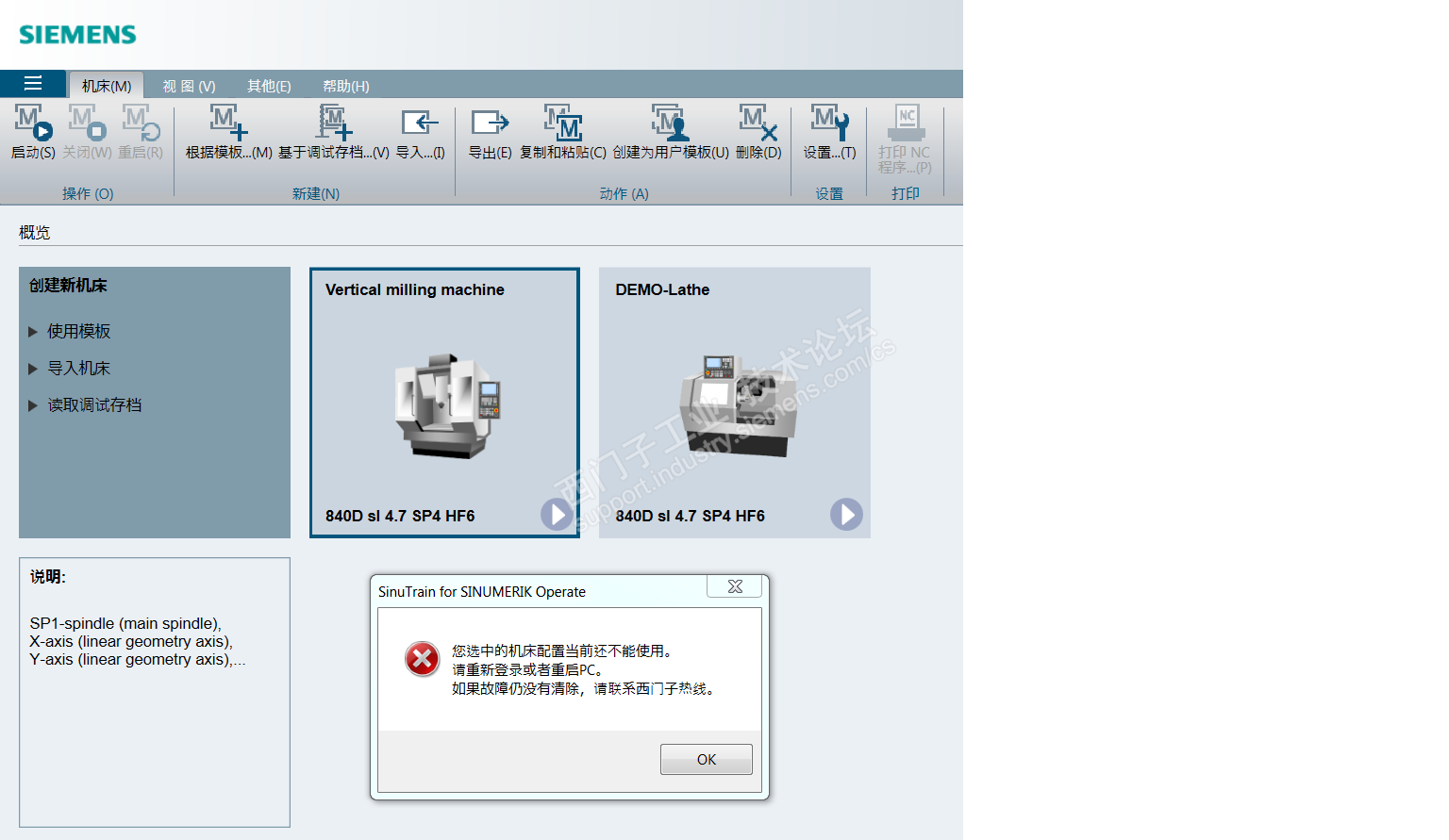

以下是引用linuxforever在2018-01-28 19:36:00的发言 >楼主
请问为什么我的sinutrain创建机床无法启动啊?
我和你的现象一模一样,在两台笔记本中(Win7,SP1,旗舰版,32位,GHOST版本)安装4.7和4.8(有授权),安装好后都是这样,都无法启动机床,更换ALM的版本和安装.NET 4.6也无效,后来在一台Win10(Home,OEM)的笔记本上安装4.8(同一个安装包)一切正常,只能在两台Win7的笔记本上装4.4,运行没有问题
所以分析sinutrain的这个现象应该和安装包或授权没有关系,而是计算机操作系统的问题,尤其是安装的是GHOST版本的,可能有某些组件被精简掉或者某些功能被关闭导致该问题
