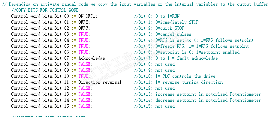

回复:G120C带电机偶尔换向停顿1S
heluo
    23
注册时间:2007-09-11
发布于 2018-09-24 11:03:46
2楼
哦,麻烦Zane,给看一下,其中ON_OFF1常给1,只控制反向信号,用的西门子提供的标准块,OFF2,OFF3都是默认ON
