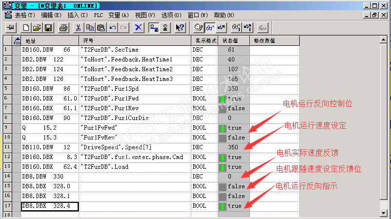

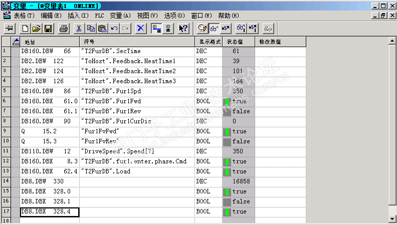

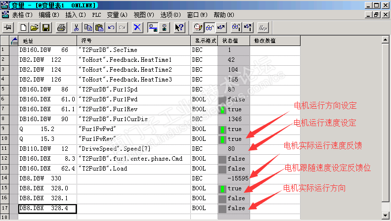

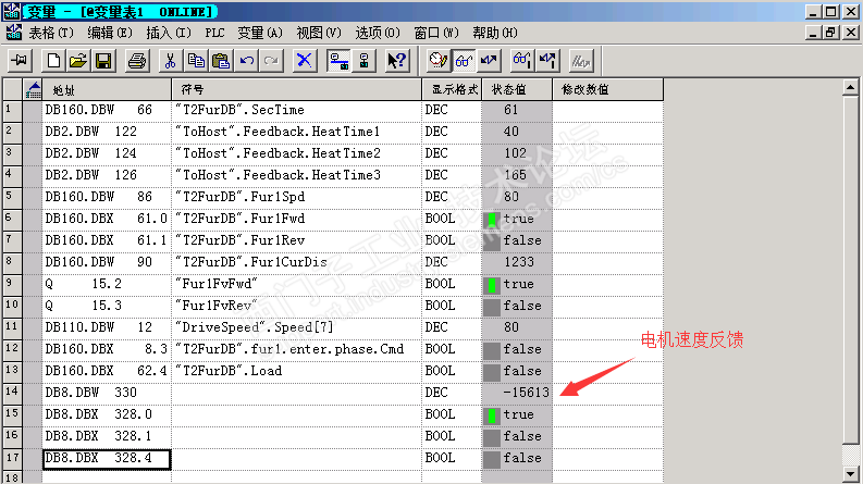

以下是引用heluo在2018-09-24 22:20:11的发言 >10楼
我做了个录像截屏,
其中第3个画面,持续了1S,编码器的数值持续1S一直为0,没有发生变化
楼主的第一行张图中Q15.2与Q15.3为啥是同时输出的,这两点应该是互锁的,同时输出会导致变频无法判断运动方向
