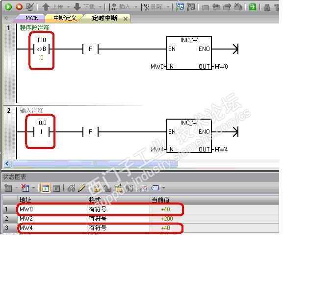

季侠,你可能对我这个验证有误解了。
我只想知道在中断子程序中执行的立即输入型指令与一般输入型指令有区别?
我在上面做的验证,200次是没有区别的,后来,又做了几次均没有区别。
反过来,如果这2种类型的指令放在主程序或者其它子程序,当然是有区别的。
我验证的目的是在中断子程序被调用时,普通的输入与立即输入是否有区别?
这个问题的由来是上一个贴子上来的,shine侠曾经提示过有区别的,但我把它放在中断子程序验证,没有看到有区别。如果放在主程序上你那个验证非常能够说明问题,这个我知道的。
这个是我验证的结果:
我是用同一个输入地址I0.0来验证不同输入指令下的结果。
