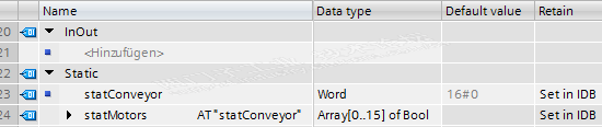

  1. 在S7-1200/S7-1500中新创建的块默认都是“优化的块访问” 。在S7-300/S7-400中块都是“标准的块访问”。如果要在S7-1200/S7-1500中使用这些块,建议您将块改为“优化的块访问”以确保更好的性能。打开块的属性,在“属性”标签下使能“优化的块访问”。
2.打开块和块的接口区。
3.在声明表中输入想要用新的数据类型覆盖的变量。例如:名称"statConveyor",数据类型“Word”。
4.在“保持性”这一列的下拉菜单中选择“在IDB中设置”。
5.选择要覆盖变量所在行并右击。
6.在弹出窗口中选择 “添加行”。覆盖的变量只能在被覆盖的变量下一行声明。
7.在添加行中输入变量名。例如"statMotors"。
在“数据类型”列首先输入字母 “A”,等到数据类型窗口打开后就可选择。
8.
