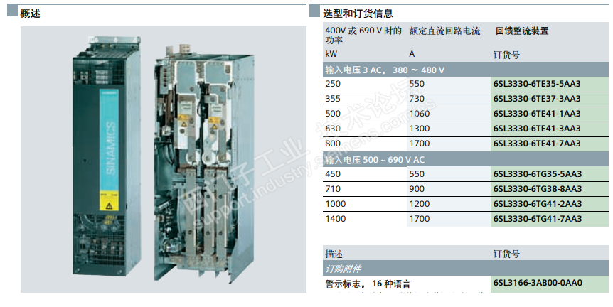

这是一个柜机里的模块,如果要知道这个柜机的备件有哪些可以订购,应该在下面的备件网址里输入柜机的Serial number
原厂有G150柜机就是这样查的备件
Spares on Web   - Spareparts for YOU
https://www.sow.siemens.com/Home/Index
图中打开前电源模块面板,整流装置内是由2个功率块组成,1个U相,1个V W相,
逆变部分,就是电机模块,差不多的样子
