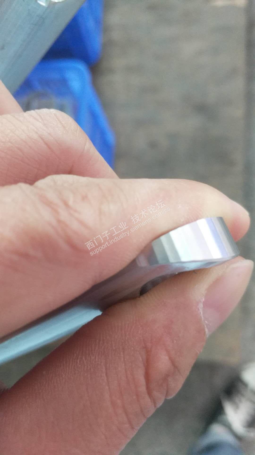

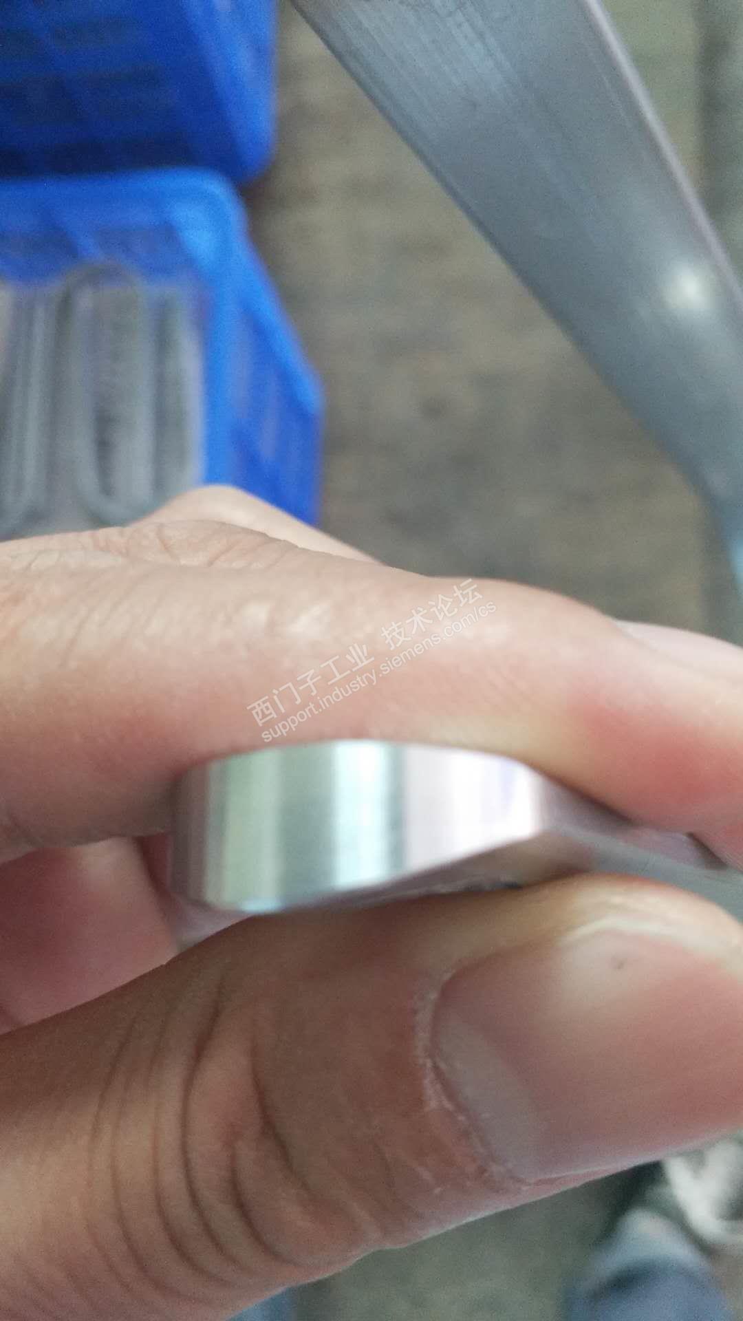

加工半圆的时候 就会出现的加工问题 是不是和摩擦补偿有关系? xy四个象限 2 3象限有问题 我后处理精加工后 问题会好很多 加工内圆的时候没有问题 轴冲击已经调低 没有效果 反向间隙补偿 也没有任何效果
