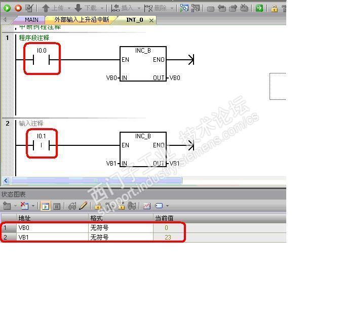

以下是引用winter938在2018-09-26 15:14:07的发言 >
简单点说:在中断子程序中I点的状态取决于最近一次扫描周期刷新输入输出阶段时获取的状态,立即I点的状态就是执行指令那一刻去读取的I点的物理状态。实际这两种状态都是PLC外部输入经过内部数字滤波后的信号,只是读取的时刻有差别而已。
是的。
   常用输入是经过输入刷新过程的,而立即输入是不需要经过输入刷新过程。
这个验证就是一个佐证。
