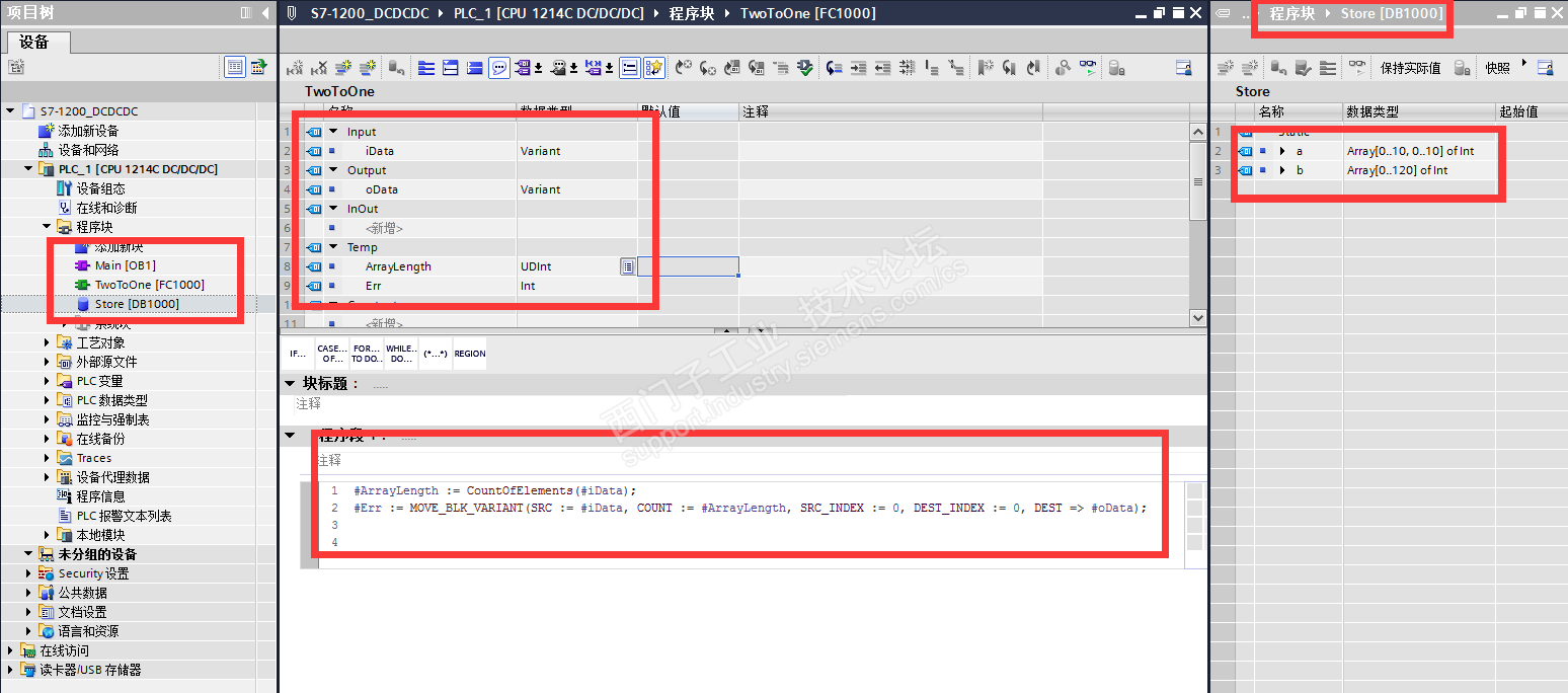

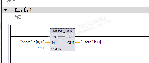

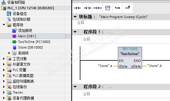

你二维数组121个数字,一位数组才11个数据,这怎么放的下呢
这里提供两种方法:
方法1:
 方法2:
