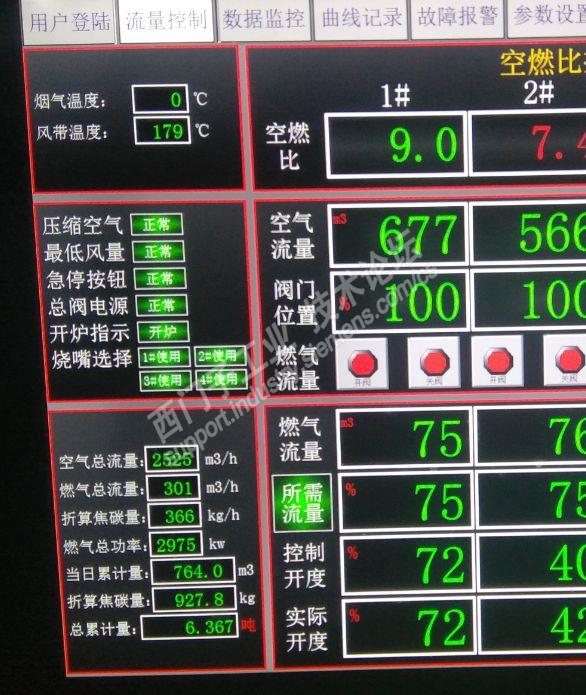

  1. 你是要计算1个管道的流量?还是两个管道的流量?
  2. 如果是计算1个管道,就用1个流量计。如果是两个管道,就用两个流量计。
  3. 如果是1个管道,可采用一路高速脉冲。根据仪表公司提供的公式,可计算出你的瞬时流量。将瞬时流量转成 “方/秒”或“KG/秒”,然后用SM0.5的上升沿,进行累加就得出了累计总量。
  4. 下图,我做的“当日累计量”和“总累计量”就是用这个方法做的。
