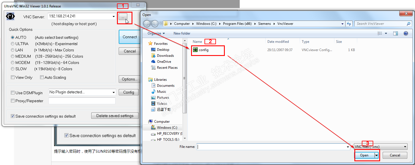

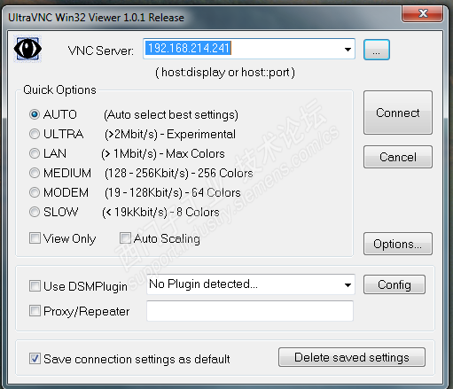

有关VNC viewer有几个疑问:
1 件版本 ULtraVNC Win32 Viewer 1.0.1 Release
一
1 将笔记本电脑连接至系统网络内 ,输入以下IP PCU50 系统网络接口IP地址
提示输入密码时,使用了SUNRISE等密码提示没有权限。
2 无意中发现 如果按照以下操作:
在输入192.168.214.241 PCU系统网络地址 则不需要输入密码成功连接。
问题有两个:
1 密码是多少?哪里设置?
2 为什么按照这样方法可以成功连接?
