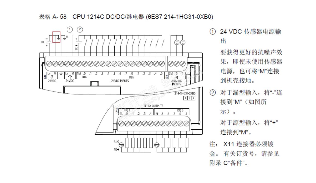

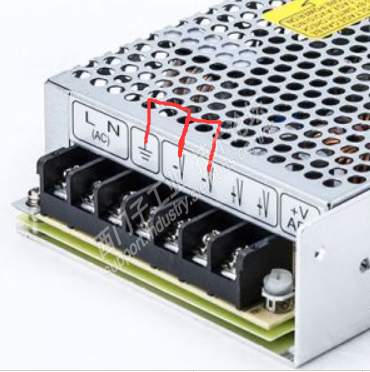

大家好,请问一下手册里给出的CPU1214 DC/DC/DC接线图中, M点与地连在了一起。
我的理解:
1.这个地是安全地,也就是通过机柜接入的大地。
2.这接线图的效果也就是相当于开关电源的负极直接与地短接。
我的疑问:
1.如果开关电源的负极不接地,会有什么不好的事情发生么?
