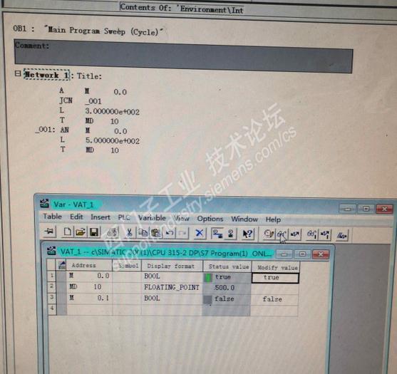

请教各位,图片中的跳转指令JCN,在m0.0为0或为1的状态下,md10中的值应该在300和500之间来回变化,实际不管m0.0是什么状态,md10始终是500,请师傅们指点一下,先行谢过!
