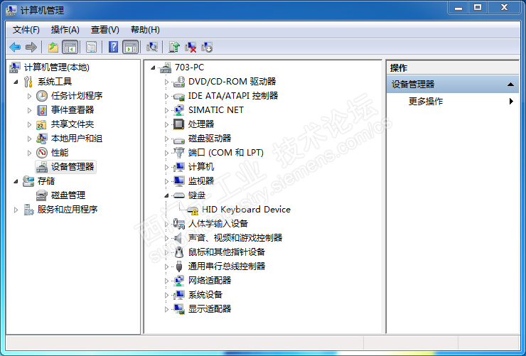

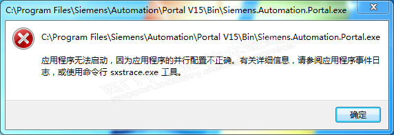

以下是引用YY.D在2018-09-27 17:31:24的发言 >1楼
方法1.禁用windows驱动数字签名,然后重新安装tia portal,观察效果。具体步骤可以百度或者参考
https://jingyan.baidu.com/article/3f16e003cb7d0f2590c10345.html
方法2.试一下以下方法是否能起作用 https://support.industry.siemens.com/cs/cn/zh/view/58217334
如果问题解决了,最后给大家说明一下解决过程
按方法1,故障依旧。安装过程中仍旧有“keyboard filter驱动程序数字签名的错误”的弹窗,安装过后实体键盘无法使用。打开博途时会弹出如下报错窗口。
查看设备管理器,能发现键盘驱动有问题。
方法2并没有试,因为是联想台式机,并非惠普笔记本。使用的键盘也是普通键盘,并没有特殊的功能按键。
