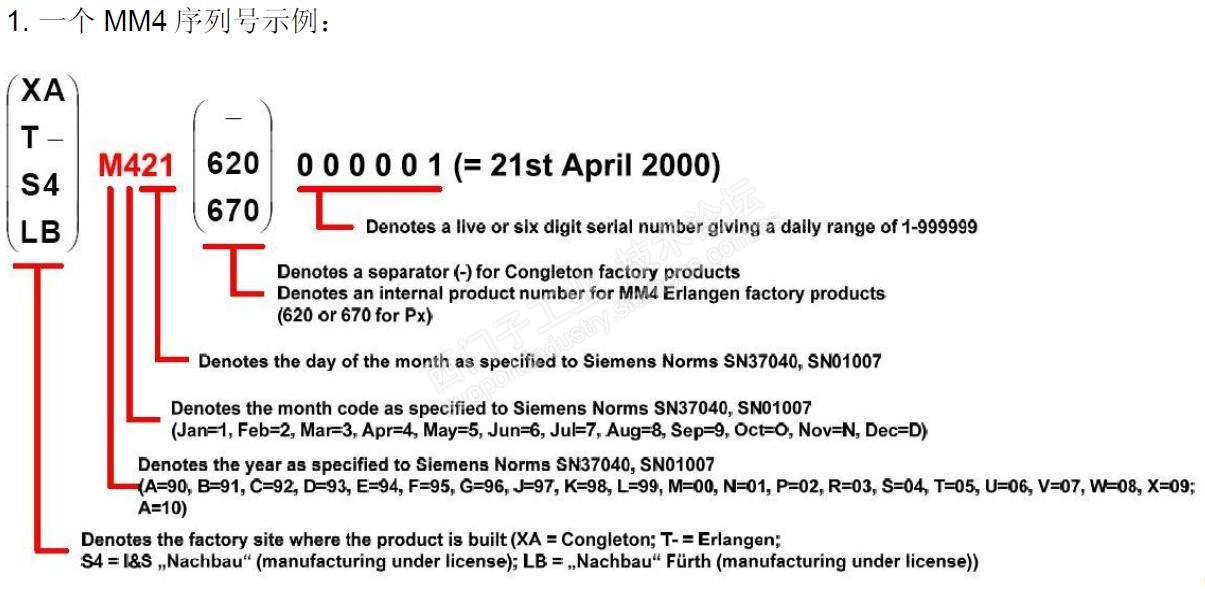

20年一轮循。自己算一下即可。1楼说的对。这个是2017年2月出厂的刚刚过保。
