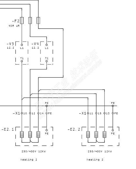

前段时间车间反映,模温机内加热管熔断器熔芯时常熔断,更换熔芯后又能工作一段时间。设备正常工作时,发热管长时间工作时间不长,只是在升温阶段使用的比较多,保温阶段使用的较少。
看原理图可知40A的熔芯作为2根三相星形接法的12KW的发热管的短路及过载保护,24KW的发热管电流I=24/1.732*0.38=34.64,配置40A的熔断器也是没问题的。
发热管工作加热时,实际测量电流达到了44A,这多出的差不多10A电流哪里去了。也就是因为这多出来的10A电流导致了熔断器熔芯的熔断故障。
