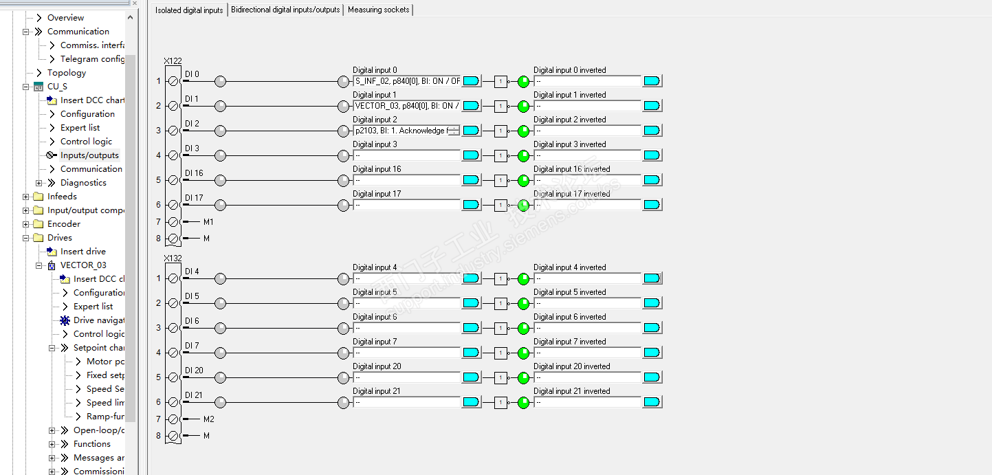

以下是引用kdrjl在2018-09-28 14:48:48的发言 >4楼

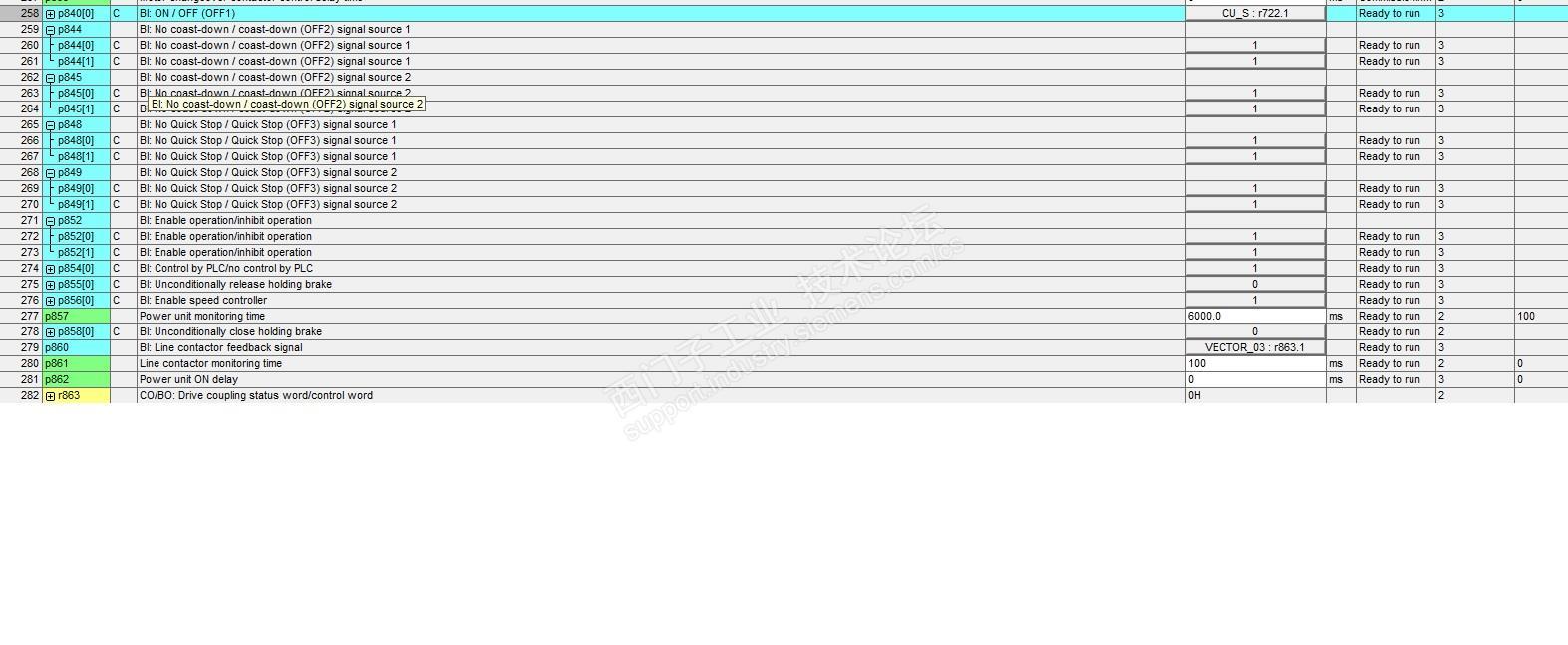

如果仅仅是P840等于0或1,那就是ON/OFF1,就应该有斜坡加减速呀。你的问题还是没发现呀。
以下是引用okay在2018-09-28 08:56:28的发言 >3楼:p844,p845,p848,p849...
引用3楼详细内容:
p844,p845,p848,p849,p852默认都是1,见附图。
以下是引用kdrjl在2018-09-27 20:05:21的发言 >2楼:对呀,除了P840以...
引用2楼详细内容:
对呀,除了P840以外,P844;P845;P848;P849;P852等等,都要看。也许工厂化设置的参数与你的设置有冲突呢?

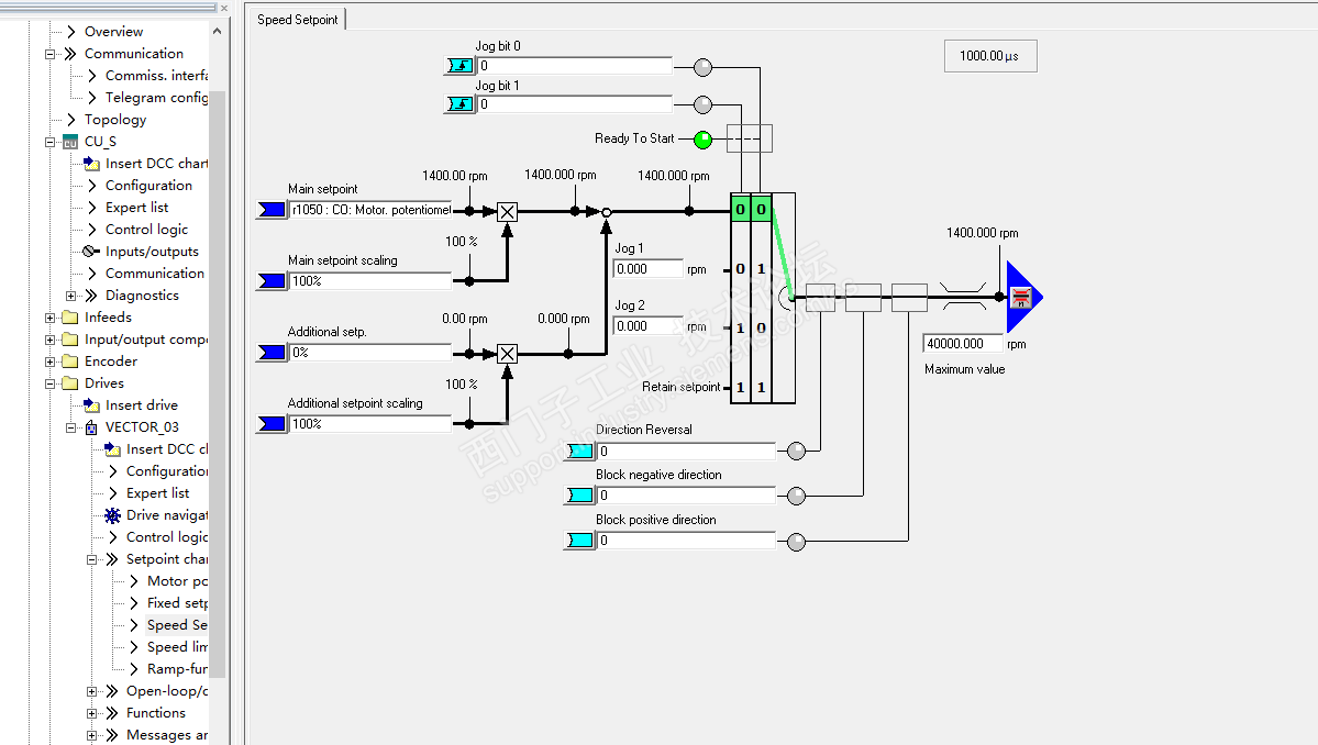

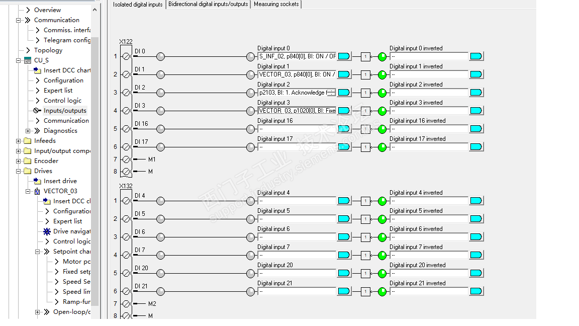

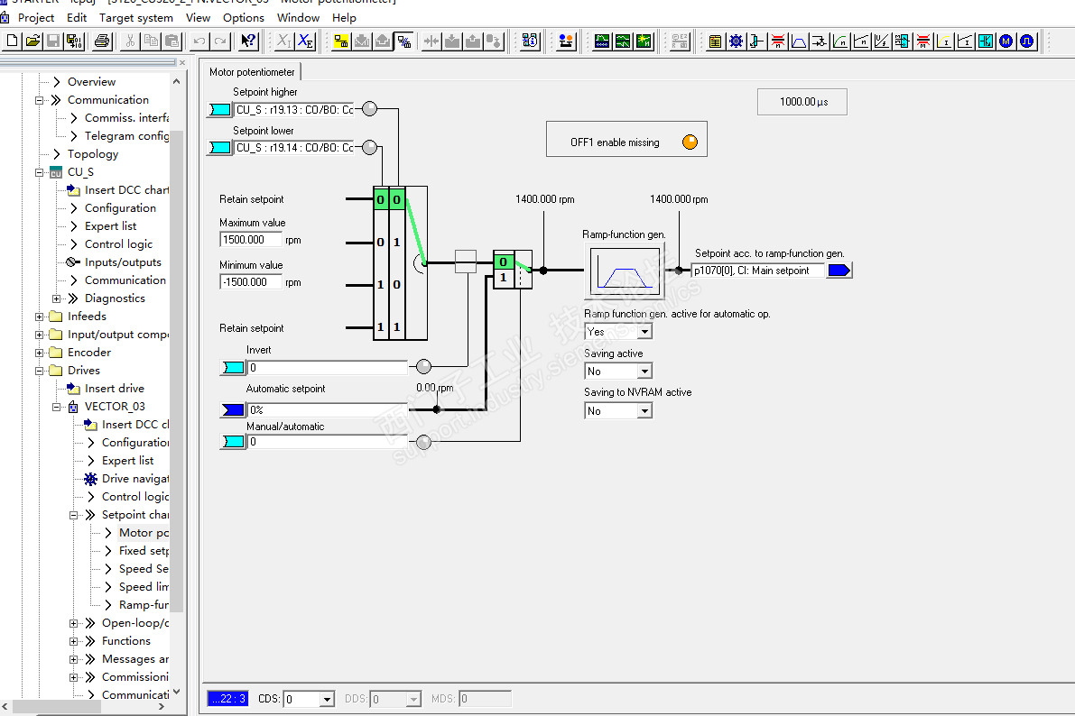

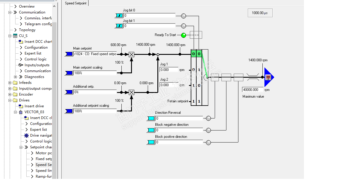

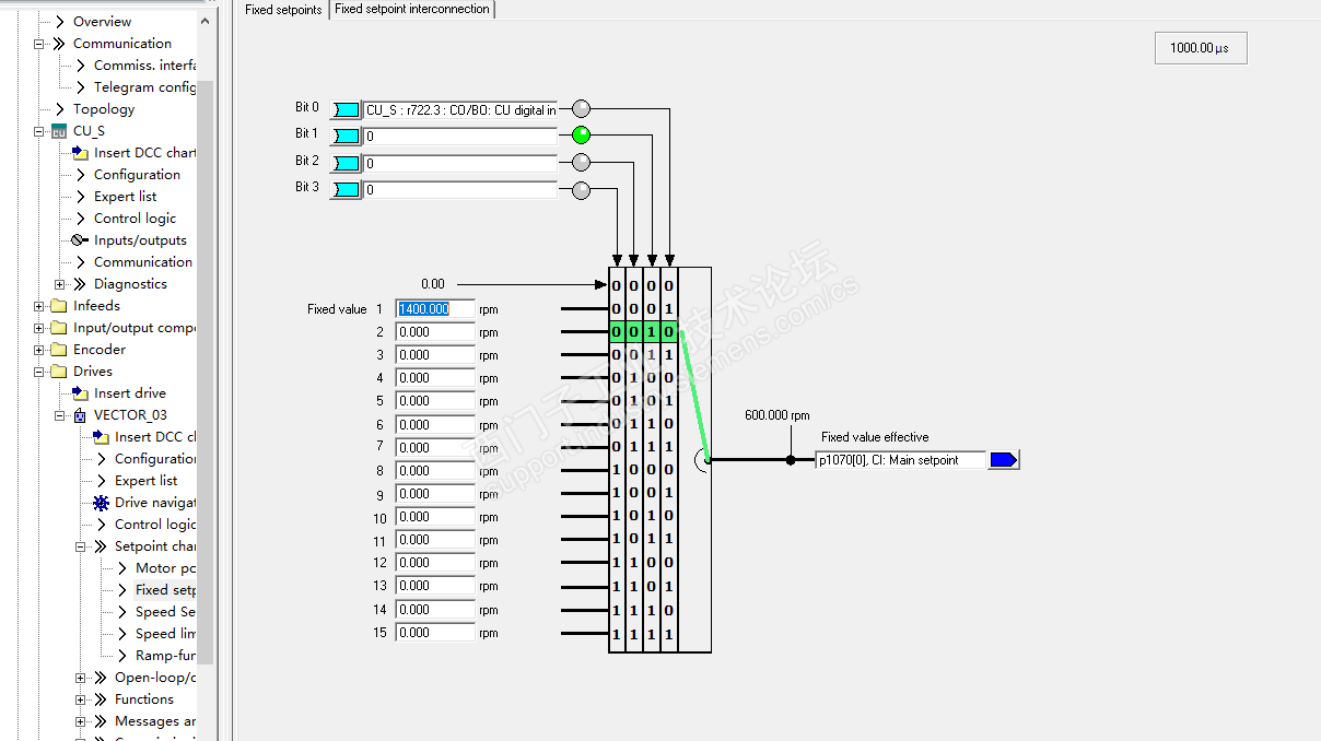

是啊,oFF1就是减速停车啊,搞不明白到底怎么回事。之前给定是变频器启动,p840=1以后,变频器按斜坡时间加速到起始速度p1040=1400r。停机的时候直接断p840,不是减速停车。之后我给改成固定值给定,可以减速停车。见下图:
没改之前的设置如下三张图:
