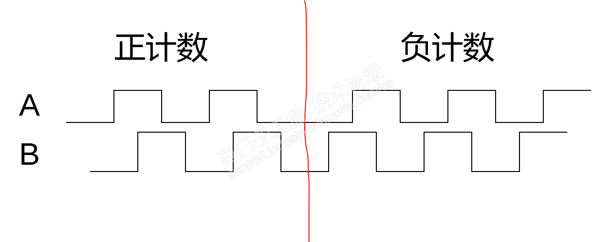

AB相计数,如果是一直增计数,那么输入顺序应该是A+ B+ A- B- 循环出现,减计数的时候,是B+,A+ B- A- 这个顺序。这里,+表示0->1变化,-表示1->0变化。
当AB相高速计数的两个输入点都连接一个信号的时候,A+,B信号同时出现,A- B-也是一样,PLC很难判断,到底是哪个先,哪个后。
刚才做了实验,用1200,高速脉冲输出AB信号到Q0.0,Q0.1,高速计数使用I0.0,I0.1,做AB计数测频率。将Q0.0,Q0.1分别接到I0.0,I0.1,HSC测量的频率和PTO设定的输出频率一致。将Q0.1到I0.1的线拆除,将I0.0和I0.1进行短接,hsc是AB模式的时候,频率数也能测量准确,且读数稳定,但方向发生了变化,比如之前测量的频率是1000hz,改线之后测得的数据是-1000hz.当hsc 使用AB 4x测量的时候,同样的1000hz的输出,频率读数在负的几百到负的一千多在跳动
