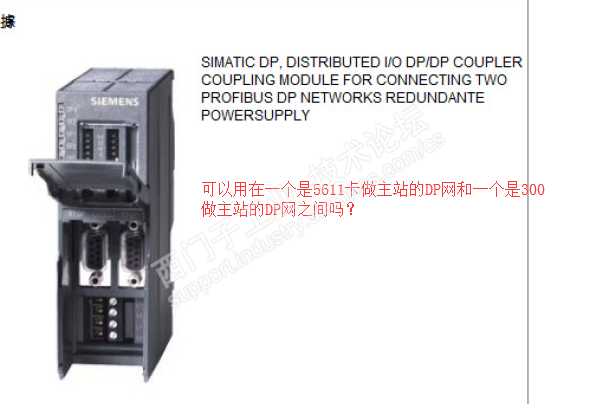

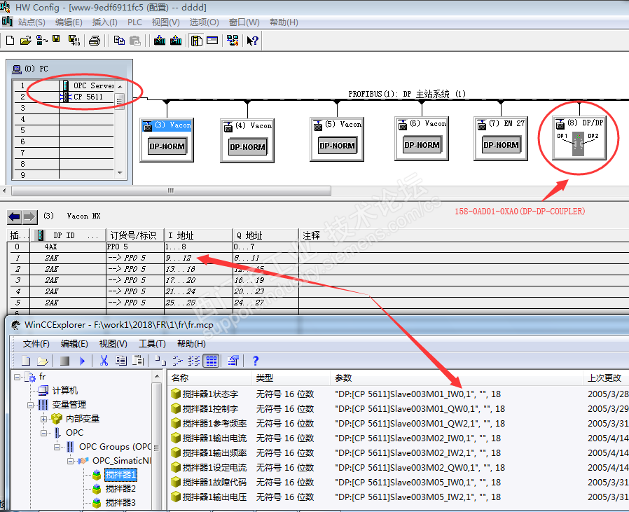

有一个项目,客户用的是一个5611卡做DP主站,挂4个变频器做DP子站;我的产品是300做DP主站,挂也4个变频器做DP子站。现在客户想要把他的项目和我的通讯,我就想是不是能用158-0AD01-0XA0(DP-DP-COUPLER)做这两个DP网间的数据交换。
客户的上位机用的是WINCC,客户数据交换的目的是用上位机控制我的300下面的变频器,不知道我用这个158-0AD01-0XA0能不能达到目的。
另外我从来没搞过5611卡做DP主站,不了解,想请教一下  如果箭头所指的变量地址
“DP:[CP 5611]Slave003M01_IW0,1” 中的“0,1”是什么意思,特别是那个 “,1” 。
