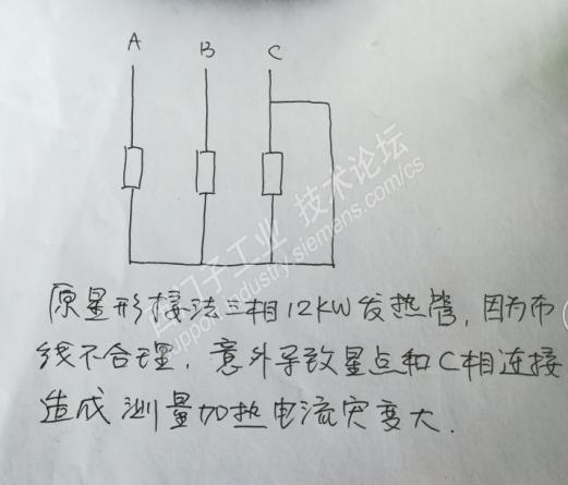

对于不完全星形的电流计算,我真的是有点糊涂的。不知其所以然,有没有高手告之计算方法。
