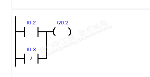

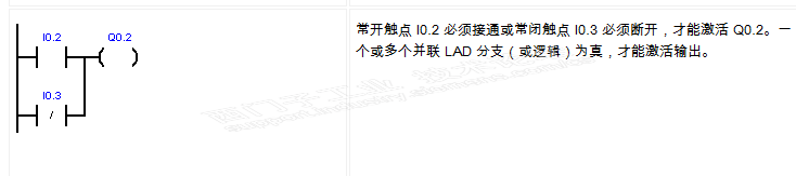

以下是引用我是初学者a在2018-09-30 10:31:54的发言 >楼主
系统手册中,解读到的I0.3必须断开,才可以激活Q0.2。这句话什么意思?I0.3必须由常闭变成常开才可以?    还有就是程序中写的常开I0.2   常闭I0.3是指设备没动作或者没通电运行情况下的触点状态吧。
你理解的没错
