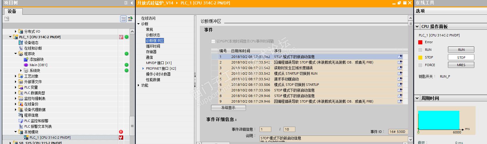

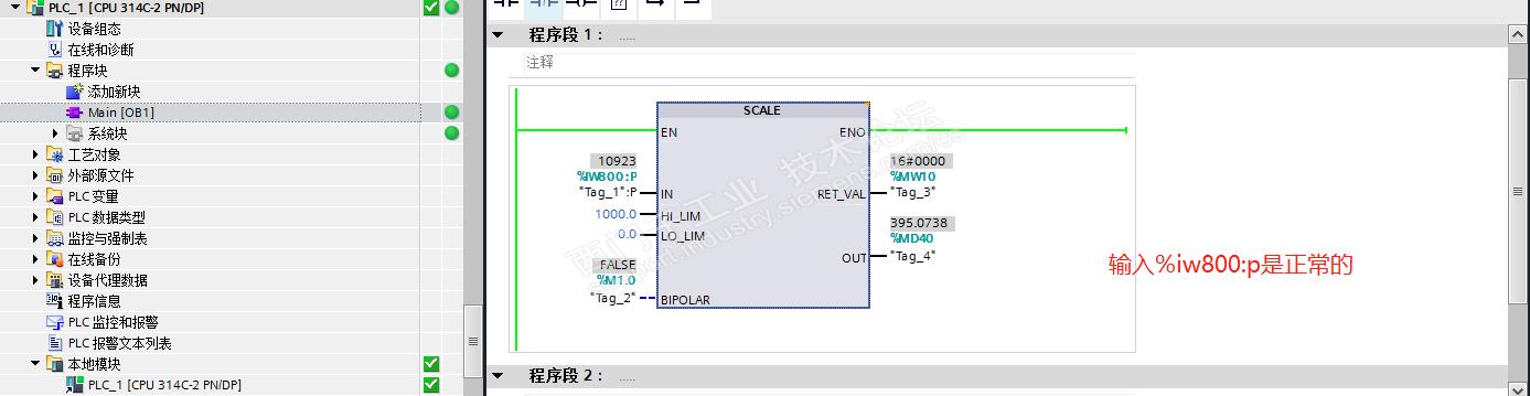

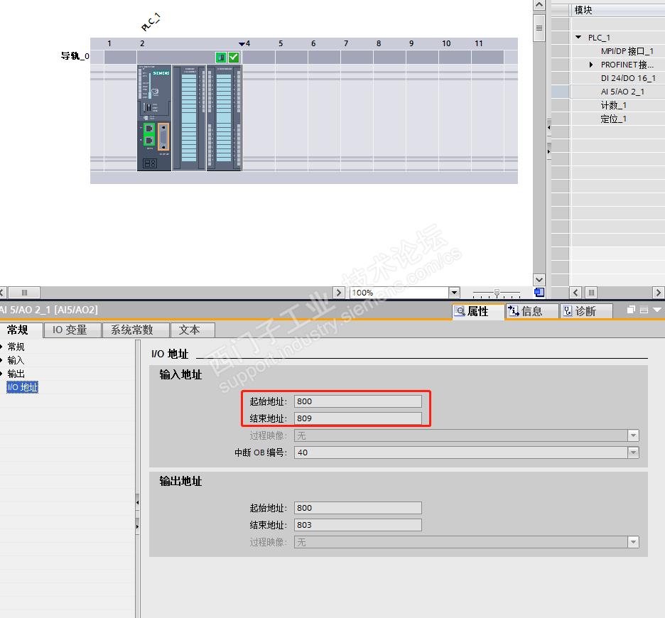

以下是引用你以为你是谁在2018-09-30 22:31:14的发言 >1楼
地址是PIW打头,STEP7默认的地址是没问题的。
300、400必须使用PIW打头,博图地址会变成%IW800:P。
你输入的IW,系统不会识别的,而且会报错。
