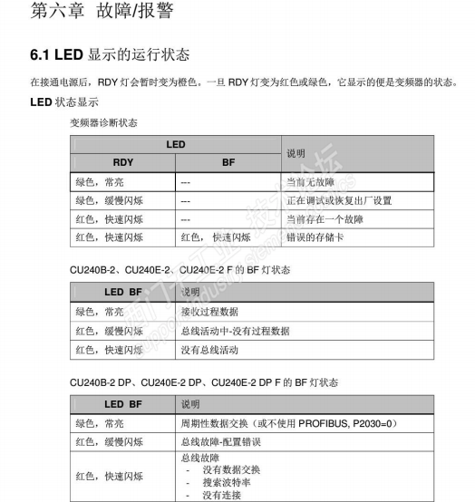

查一下R2参数的驱动运行代码显示,在对照说明书看一下对应的代码解释。
