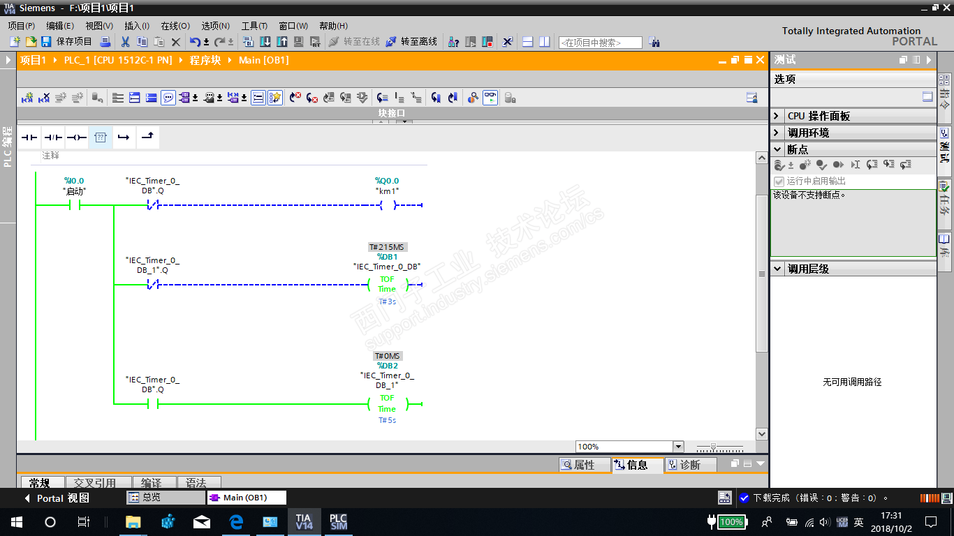

做出来的程序是这样,经过仿真可以实现,
