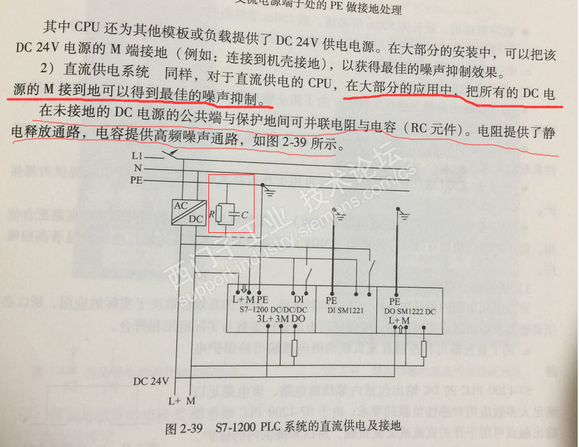

以下是引用kaogula在2018-09-27 23:23:24的发言 >6楼
在《西门子自动化控制系统的接地》一书中指出,“把所有DC电源的M接到地可以得到最佳的噪声保护”——这貌似是为了抗干扰。 并且说如果M端没有接地的话,可以并联电阻和电容,电阻提供了静电释放通路,电容提供了高频噪声通路。
但实际工程中,大家有遇到过M点未接地而受到干扰的例子么?
