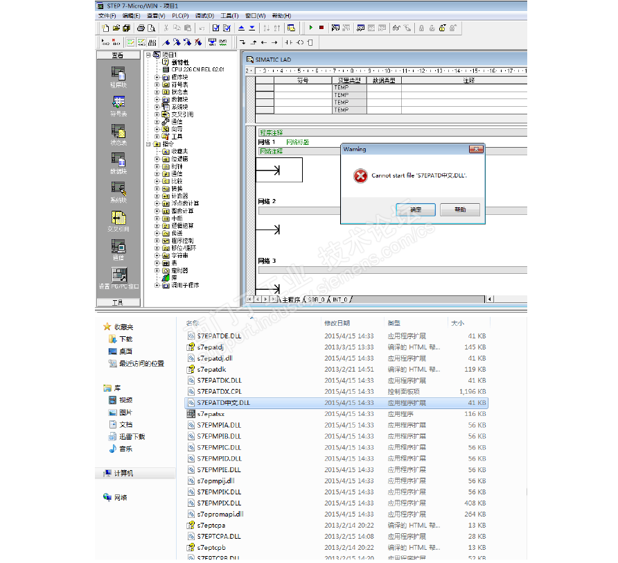

S7-200PLC软件在安装后,设置PC/PG接口是出现“cannot??start??file“S7EPATD中文.DLL”告警
在C盘中找到“S7EPATDK.DLL”的DLL文件?
复制该DLL文件,讲副本改成“S7EPATD中文.DLL。?
注:资料来自于百度燕云霜天
