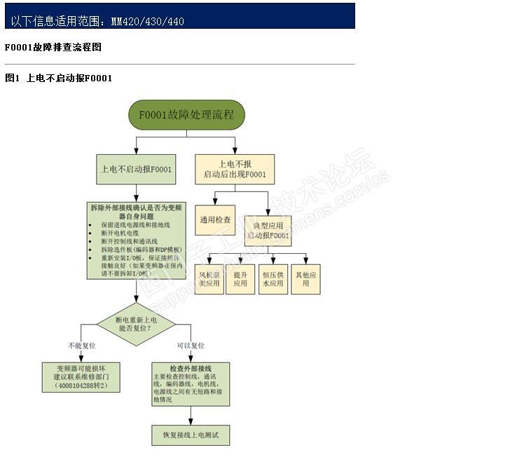

回复:7.5kW MM430变频器报F0001故障为什么消除不了?

参考如下流程解决F0001故障!
个人分析认为可能是你的IO板卡接触不良或者损坏引起。
