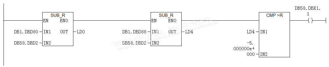

回复:stl语言 程序有点看不懂,请教高手指点一下

是这样吗?
在启用(EN)输入端通过一个逻辑“1”来激活SUB_R(实数减)。IN1减去IN2,结果可通过OUT查看。如果结果超出了浮点数允许的范围(溢出或下溢),OV位和OS位将为“1”并且ENO为逻辑“0”,这样便不执行此数学框后由ENO连接的其它函数(层叠排列)。
