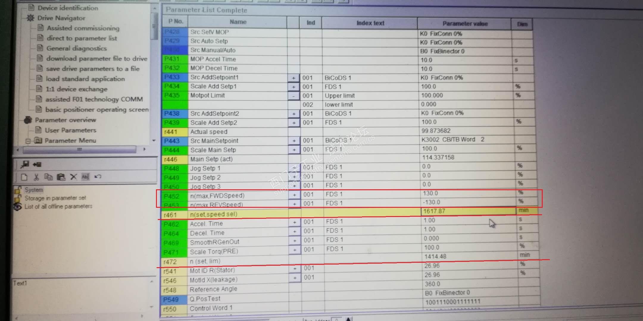

关于MasterDrives MC 驱动马达转速提升问题,变频器中额定参数设定如下:
P101=400  P102=2.55  P103=1.1  P104=0.810  P107=50  P108=1415  P109=2
P350=2.5  P351=400  P352=50  P353=1415
问题点:
  1. P452和P453,由原来的105已修改130,设定转速是1617,但是在变频器上反馈的最高速度值还是1414.
  2. 当设定转速≤1414时,设定值和变频器显示的转速值相同.
  3. 使用软件"DriveMon"上线监控,诊断参数r461"n(set,speed sel)"是1617.87,与设定值相同.但是诊断参数r472"n(set,lim)"还是1414.48,看这个诊断是限定转速的意思, 如附件截图.
还请各位大师帮忙解惑,为什么修改了P452和P453的最高速度值,还是不能提升马达转速.
请问还有其它什么参数需要修改? 急! 急! 急!  在此谢谢了!
