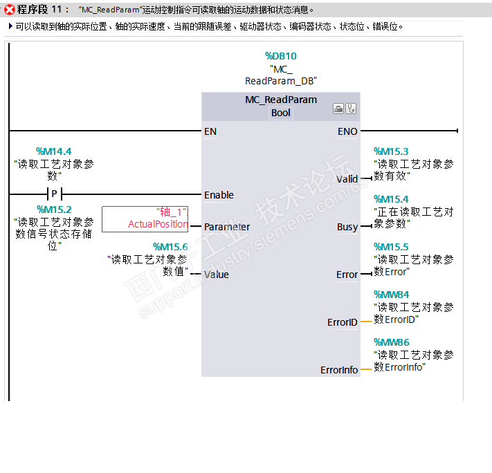

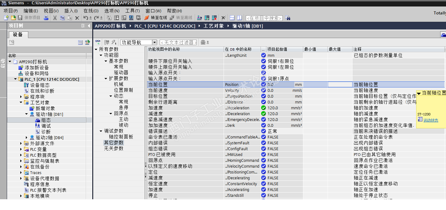

控制简介:
用西门子S7-1200 (CPU 1214C/DC/DC/DC)控制西门子伺服驱动器 SINAMICS V90 (6SL3210-5FB10-4UA0)和电机。PLC直接通过IO点控制伺服。 RS485通信暂时未用。
 S7-1214C怎么读取伺服SINAMICS V90的(博途组态中)当前位置参数?
附图:
在博途V14中使用指令ReadParam读取轴实际位置参数,但报错,怎么解决?
