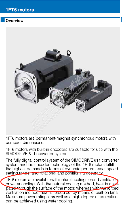

以下是引用大杰在2018-10-08 13:41:40的发言 >
K版:这个自然冷却就是没有风扇的意思,通过自身的表明进行散热。不是自身冷却(电机安装了自转的风扇),下图是1FT6电机的手册:
感谢楼上给出的出处。伺服小电机都是这样的。自然散热。电机外壳没风扇。
