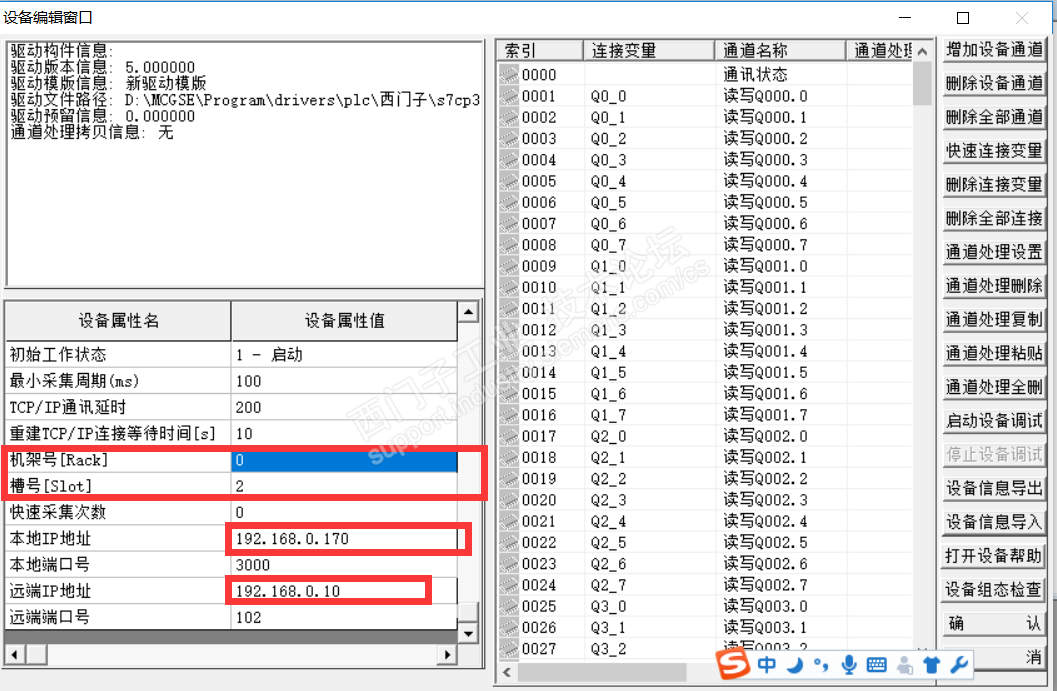

回复:昆仑通态与s7-412-5h以太网通讯

红色框出来的部分配置好就能链接上了
